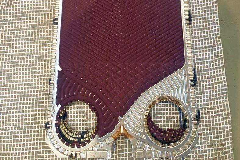

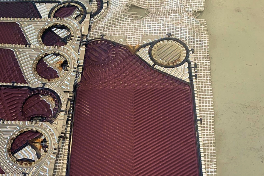

Очистку внутренних полостей теплообменника от загрязнений необходимо производить при помощи моющих средств, не повреждая при этом пластин или прокладок. При использовании моющих веществ очень важно не повредить защитную пассивирующую пленку, образующуюся на нержавеющей стали, из которой могут быть изготовлены пластины теплообменного оборудования.

С целью уменьшения вероятности повреждения внутренних компонентов системы, целесообразно провести анализ образовавшегося осадка и, основываясь на выявленных данных, подобрать наиболее эффективное, и в то же время, безопасное средство.
Важно:
При очистке пластин и других комплектующих из нержавеющей стали запрещается использовать в качестве моющих веществ жидкости, содержащие хлор, например такие, как соляная кислота.
В случае использования не рекомендованного средства для промывки поверхности пластин теплообменников завод- изготовитель не несёт ответственности по случаям преждевременного выхода из строя пластин и уплотнений.
