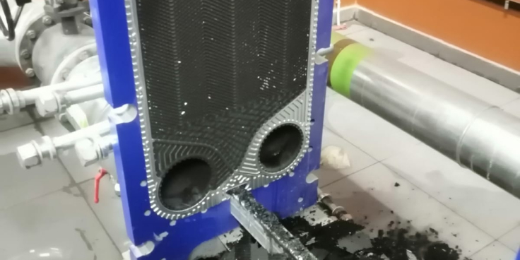

Обнаружение загрязнений
О загрязнении теплообменного оборудования, как правило, можно судить по эффективности работы системы в целом. Необходимо своевременно реагировать на все изменения и вовремя исправлять сложившуюся ситуацию.
Ключевые параметры, свидетельствующие о загрязнении системы :
  • Уменьшение производительности теплообменного оборудования примерно на 10-15%.Может привести к снижению температуры сред, а в некоторых случаях значительно увеличить потребление теплоносителя;
  • Колебания перепада давления в греющем и нагреваемом контуре теплообменника;
  • Потеря тепловой мощности в обратном трубопроводе системы теплоносителя.
Вышеперечисленные параметры можно отследить при помощи измерительных приборов, таких как манометры, термометры, расходомеры и прочие. В случае обнаружения одного из перечисленных выше признаков нарушения работы в пластинчатом теплообменнике, необходимо срочно провести диагностику оборудования и устранить выявленные неисправности. В противном случае, ситуация может усугубиться и потребует больше усилий, времени и финансовых ресурсов для ее решения.
Кроме того, при отсутствии мер по устранению проблем, оборудование может испытывать значительный износ, что негативно скажется на его эксплуатационных характеристиках.

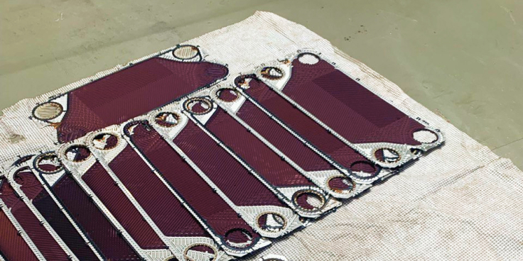

Типы загрязнений
Биологические загрязнения
– состоят из высокомолекулярных соединений жиров и масел. Чаще всего возникают на производственных площадках, где активно используют биоорганику.
Минеральные отложения
 – соединения, оседающие на внутренней поверхности теплообменников. Состоят из металлических отложений, соли металлов и оксидов железа. Преимущественно возникают в процессе окисления оборудования (деталей).
Накипь - один из наиболее распространённых вариантов загрязнений в теплообменном оборудовании. Состоит из карбонатов, гидрокарбонатов, кальция и магния Образуется в результате жесткости воды. К сожалению, с проблемой образования накипи сталкиваются многие регионы России.
Органические загрязнения – формируются преимущественно из карбоновых кислот и прочих соединений. Возникают гораздо реже минеральных. Однако, если теплоносителем служит не вода, а, к примеру, органическая среда, такая как гликолевая смесь, такого рода загрязнения могут резко прогрессировать.
Большую часть из перечисленных загрязнений в пластинчатых теплообменниках на начальном этапе можно удалить простым потоком воды. Однако, со временем они могут образовывать плотный слой и проникать в структуру стенок, нарушая целостность теплообменного оборудования.
