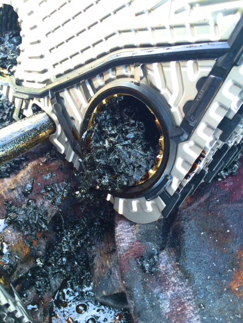

После разборки теплообменника каждая пластина тщательно очищается по отдельности. Для этого можно использовать, например, оборудование для очистки водой под высоким давлением, снабженное неподвижной или вращающейся щеткой, мягкую щетку, а также моющую жидкость и воду.
При использовании оборудования для мойки водой под высоким давлением необходимо исключить применение и возможность попадания на моющуюся поверхность пластины песка или других абразивов

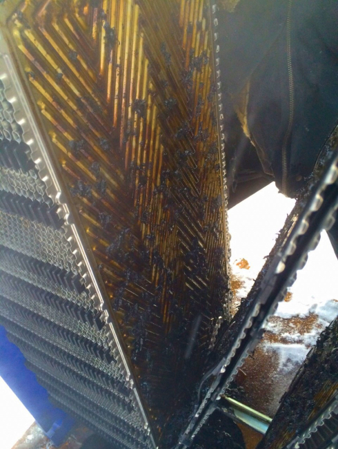

В тех случаях, когда на пластинах образовался толстый слой отложений или накипи, их демонтируют из рамы и опускают в ванну либо глубокую емкость с моющим раствором.
После растворения отложений пластины промывают чистой водой. В конце очистки пластины еще раз промывают.
Поверхность пластины считается чистой, если:
  • отсутствуют следы загрязнений, отложений и коррозии;
  • при проведении по поверхности пластины белой салфеткой на ней не остается следов загрязнения.
