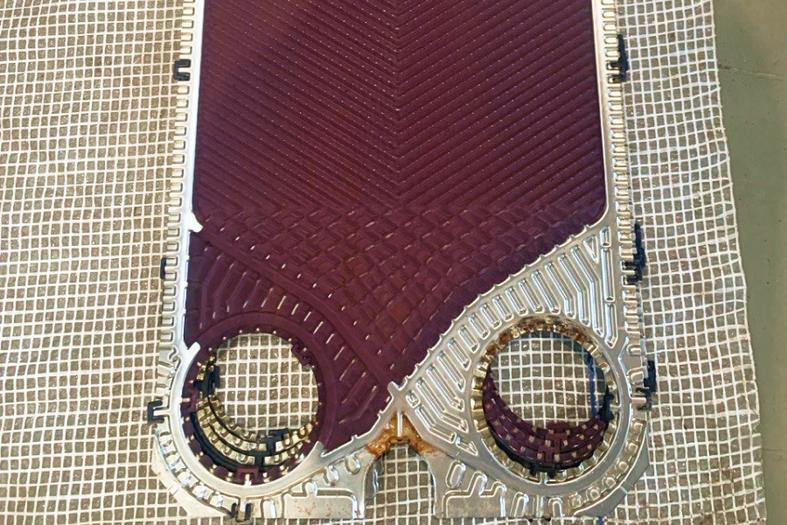

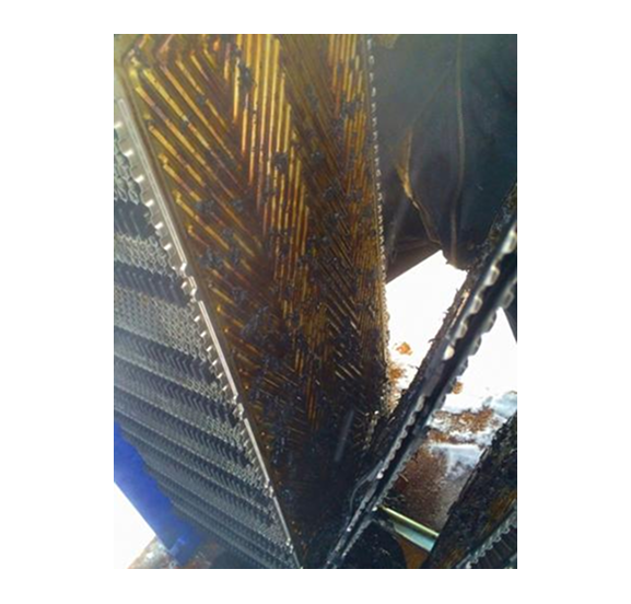

Комбинированная очистка теплообменника
Комбинированная очистка теплообменного оборудования является, пожалуй, одним из самых трудоемких способов удаления загрязнений в теплообменнике. Однако, данный метод считается наиболее качественным. Первым этапом, как и при механической очистке, является разборка теплообменника. Далее детали, которые необходимо очистить, замачивают в емкостях со специальными химическими реагентами и оставляют в растворе на время. Затем струей воды под давлением убирают загрязнения с поверхности. После того, как элементы полностью очищены, проводится основательная просушка и начинается сборка оборудования.
Важно: Перед тем, как произвести запуск системы необходимо проверить оборудование на герметичность.
