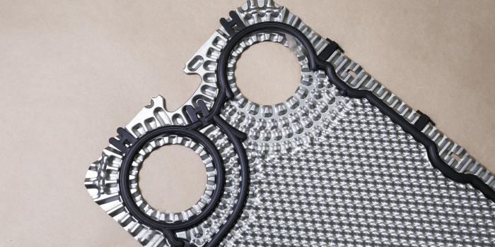

Перед тем, как удалить вышедшие из строя прокладки промаркируем их положение относительно основной пластины. Первая пластина, которая не участвует в теплообмене, должна иметь прокладку в уплотнительных канавках с обеих сторон. Перед установкой обязательно сравниваем форму новой и старой прокладки.
Замена клеевых прокладок
Удаляем с пластины старые прокладки. Пластины и уплотнительные канавки очищаем от загрязнений. Протираем салфеткой, смоченной в ацетоне и сушим до полного его испарения. Перед установкой в уплотнительные канавки уплотнители протираем мокрой салфеткой и просушиваем. Уплотнительные канавки аккуратно промазываем тонким слоем клея, затем помещаем в них прокладку.
Важно: Клей после установки уплотнителя не должен выступать из канавки.
Обращаем внимание, что установку прокладок осуществляем с обоих концов пластины вдоль всей прямой ее части. После установки уплотнителей пластины сжимаются, уложив их одна на одну с поворотом на 180 градусов.
Важно: Установку уплотнителей производят на ровной и чистой поверхности во избежании дополнительных повреждений пластины.
Готовые пластины с прокладками устанавливаются в раму и стягиваются при помощи болтов до минимального значения, указанного в паспорте на теплообменное оборудование . Теплообменник с установленным пакетом пластин просушивают при температуре 20 °С в течение 48 часов. При температуре 40 °С время сушки сокращается до 24 часов. После окончания сушки необходимо обжать пакет пластин.

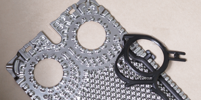

Замена бесклеевых прокладок
Специальные фиксаторы, защелкивающиеся на пластине, являются конструктивной особенностью бесклеевых уплотнений. Для замены старых прокладок удаляем их с пластины. Необходимо убедиться, что в канавках отсутствуют следы старой резины перед тем как перейти к установке новых. Это особенно важно, когда речь идет о местах для фиксаторов. Пластины и уплотнительные канавки освобождаем от загрязнений, протираем смоченной в ацетоне салфеткой, а затем сушим. Прокладки перед установкой в уплотнительные канавки протираем салфеткой, смоченной в воде, и также просушиваем. Новые прокладки устанавливаются без использования каких-либо инструментов.
