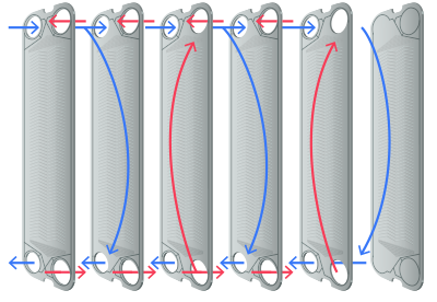

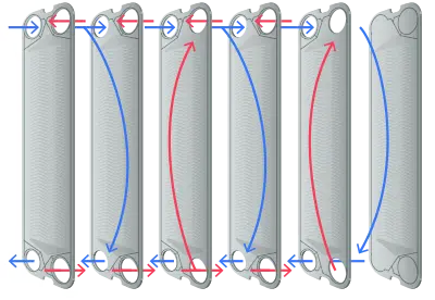

В разборном пластинчатом теплообменнике пластины плотно сжаты в пакет между прижимной и неподвижной плитами. При этом пластины разделены между собой уплотнительными прокладками, изготовленными из специальной резины. Две среды, принимающие участие в теплообмене, движутся по герметичным каналам, образуемым пластинами. Потоки двух теплоносителей всегда находятся по разные стороны от одной пластины, это позволяет исключить смешение сред.
