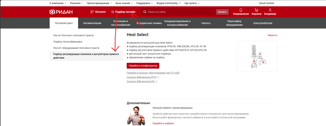

Как подобрать регулирующий клапан | регулятор прямого действия с помощью программы Heat Select (Хит Селект)?
Чтобы подобрать клапан, на главной странице нажмите на раздел Подбор онлайн, затем в выпадающем списке выберите пункт Heat Select (Хит Селект)
