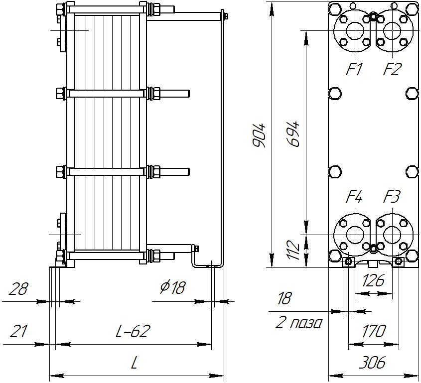

  • Конфигурация и площадь теплообмена: Аппарат сформирован пакетом из 40–75 пластин, что позволяет достигать площади теплообмена в диапазоне от 6,16 м² до 11,24 м² (площадь одной пластины — 0,154 м²).
  • Типы каналов: Для точной адаптации аппарата под параметры системы доступны различные типы каналов: TK, TM, TL, а также их комбинации (TKTM, TMTL, TKTL).
  • Конструктивные особенности: Модель характеризуется увеличенными прочностными характеристиками. Габаритные размеры аппарата составляют 306х904х593 мм, масса — 205 кг.
    Герметичность конструкции обеспечивается прокладками с инновационной системой фиксации Hang-on. Т-образные концы клипсы надежно защелкиваются за пластину, создавая прочное соединение без клея. Этот способ не только повышает надежность уплотнения, но и позволяет быстро заменять прокладки, а дополнительное крепление через специальное ушко и уплотнения портов гарантирует максимальную защиту от протечек.
  • Дополнительные опции: Возможность комплектации теплоизоляцией для снижения тепловых потерь.
