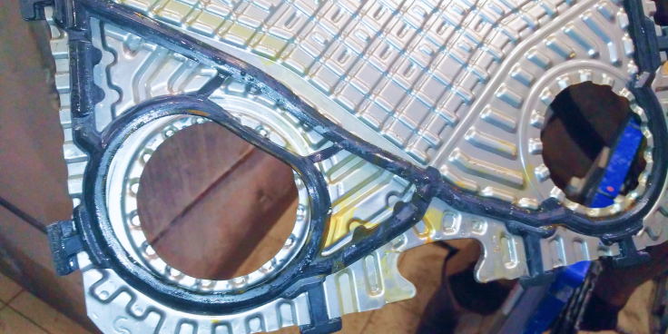

Пластины производятся с разными углами рифления 30° и 60°, что дает возможность более точно подбирать компоновки теплообменников под каждую конкретную задачу, учитывая требования габаритов и гидравлического сопротивления. Два различных типа пластин могут образовывать между собой три типа каналов:
Жесткий канал (TL) - образуется двумя пластинами с углами рифления 30°. Отличается высоким коэффициентом теплопередачи и высоким гидравлическим сопротивлением.
Мягкий канал (ТК) - образуется двумя пластинами с углами рифления 60°. Отличается низкими коэффициентами теплопередачи и гидравлическим сопротивлением из трех каналов.
Средний канал (ТМ) - образуется пластиной с углом рифления 30° и пластиной с углом рифления 60°. Отличается средним коэффициэнтом теплопередачи и таким же гидравлическим сопротивлением.
При прочих равных условиях жесткие каналы (TL) обладают более высоким гидравлическим сопротивлением,а значит потери давления в них выше, чем в мягких каналах (TK). Однако, теплообменные процессы происходят интенсивней именно в каналах TL за счет более высокой турбулизации потока.
! Комбинируя каналы в одном теплообменнике, можно точно подобрать пластины для получения теплопередачи с заданными техническими условиями. Кроме того, система теплообменного аппарата может быть дополнена дополнительной линией циркуляции и несколькими ходами.

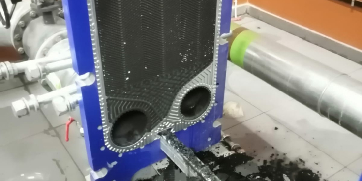

Загрязнения
Использование жесткой воды при высоких температурах часто приводит к образованию слоя накипи. Засор и загрязнения пластин чаще всего снижают производительность, увеличивают расход топлива и повышают износ оборудования.
Регулярная промывка пластин специальными реагентами, добавление к теплоносителю антикоррозийных присадок, позволит вовремя устранить эту проблему.
