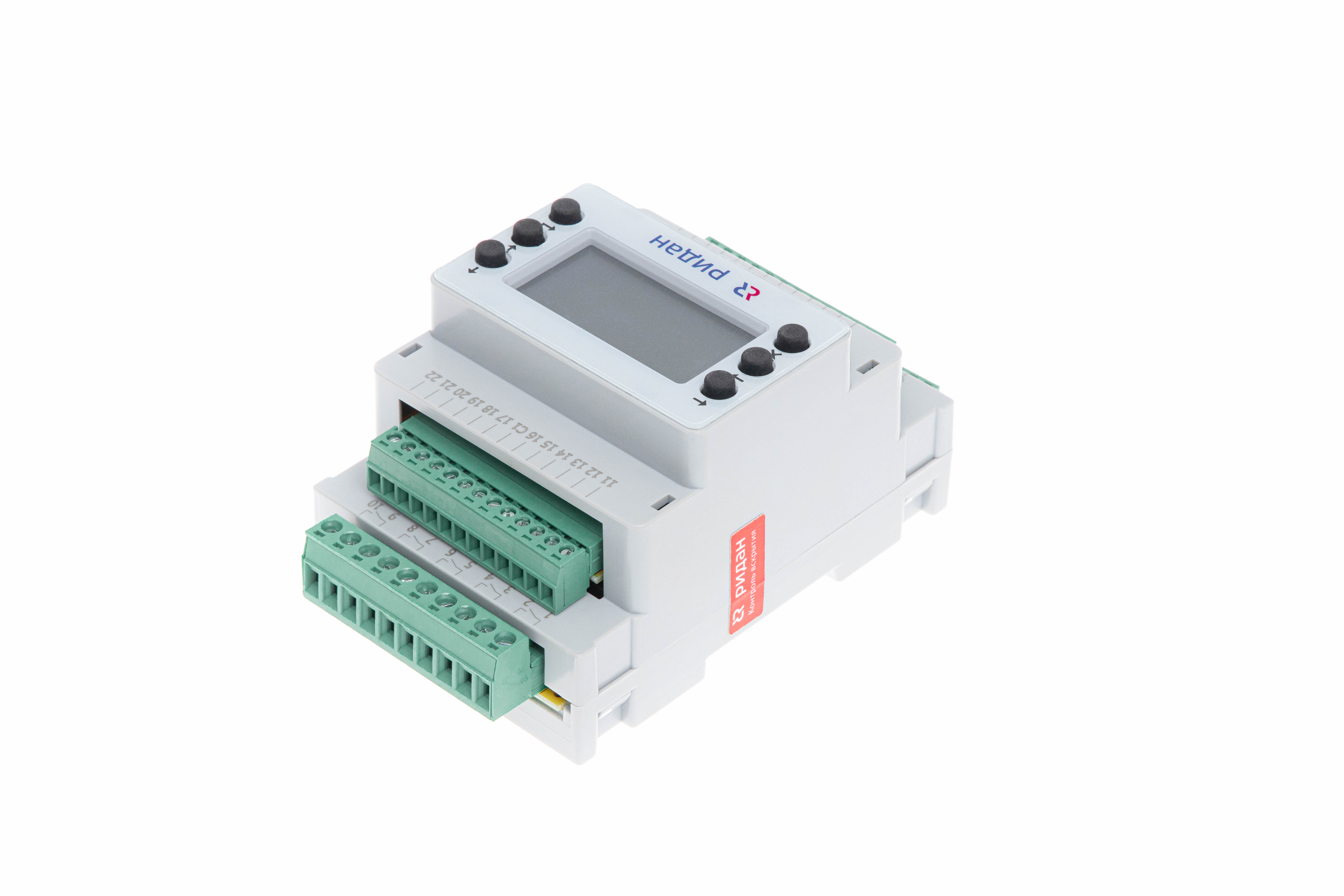

Ридан комплект для вентиляционных установок ДУ15-15 (1,0) с контроллером ECL-3R AHU
Состав комплекта:
  • 087H3780R – Контроллер ECL-3R AHU
  • 065B8307R – Кран шаровой BVR-R PN40 DN15
  • 065B8235R – Фильтр сетчатый FVR-R Ду15 Ру25
  • 065B8224R – Латунный обратный клапан NRV-R Ду 15 мм
  • 065Z0401R – Клапан регулирующий поворотный HRB-3R PN10 DN15
  • 082H0230R – Привод электрический поворотный AMB-162R 24В
  • 015P1003 – Насос RWS 20-70S 130
  • 097U0115 – Термопреобразователь сопротивления наружного воздуха MBT 3281
  • 097U0113R – Термопреобразователь сопротивления накладной MBT 3281

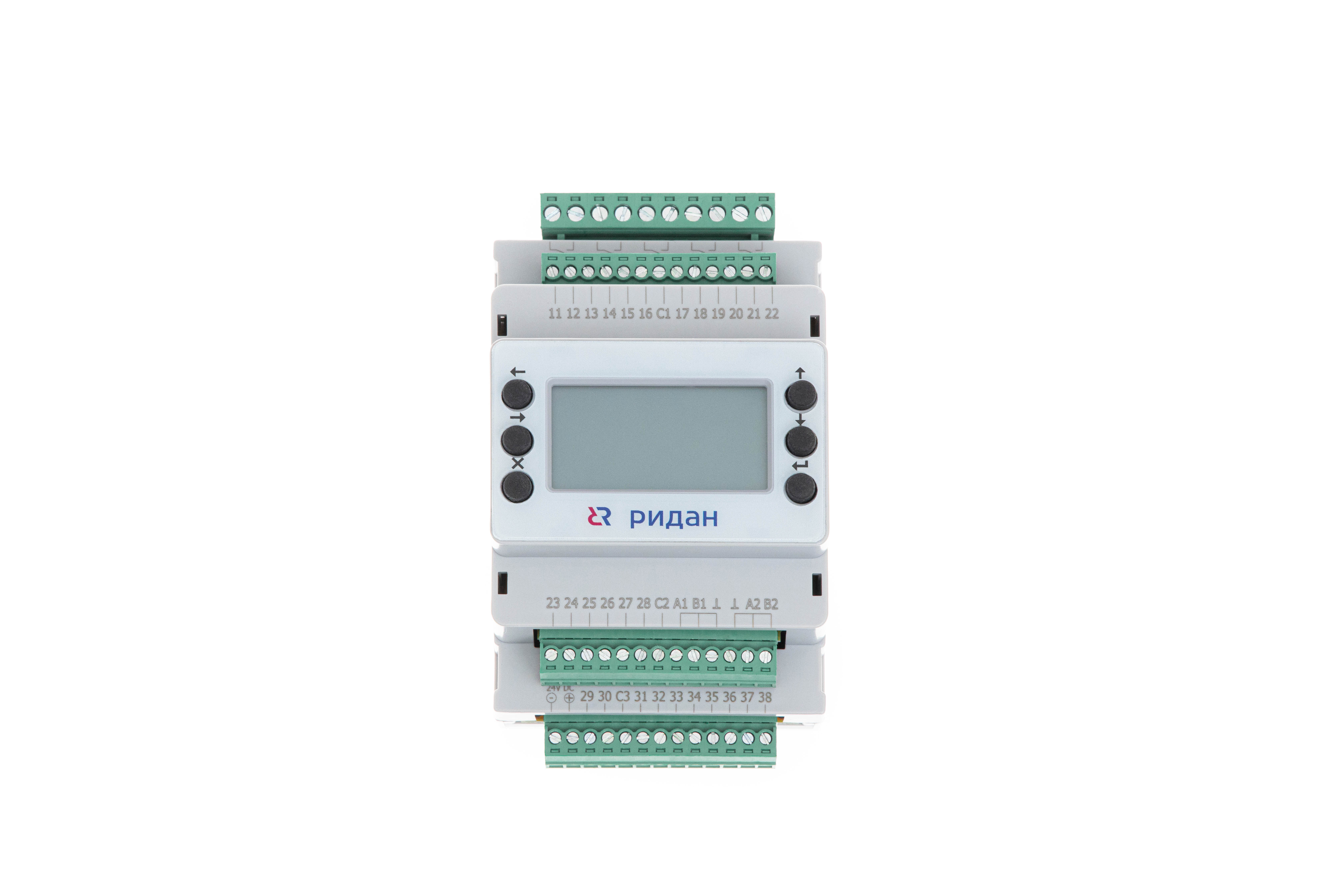

Дисплей и клавиатура
Монохромный Жки 192*64 точки с подсветкой, 6 кнопок
Температура окружающей среды (режим работы)
+7…+55
IP
31
