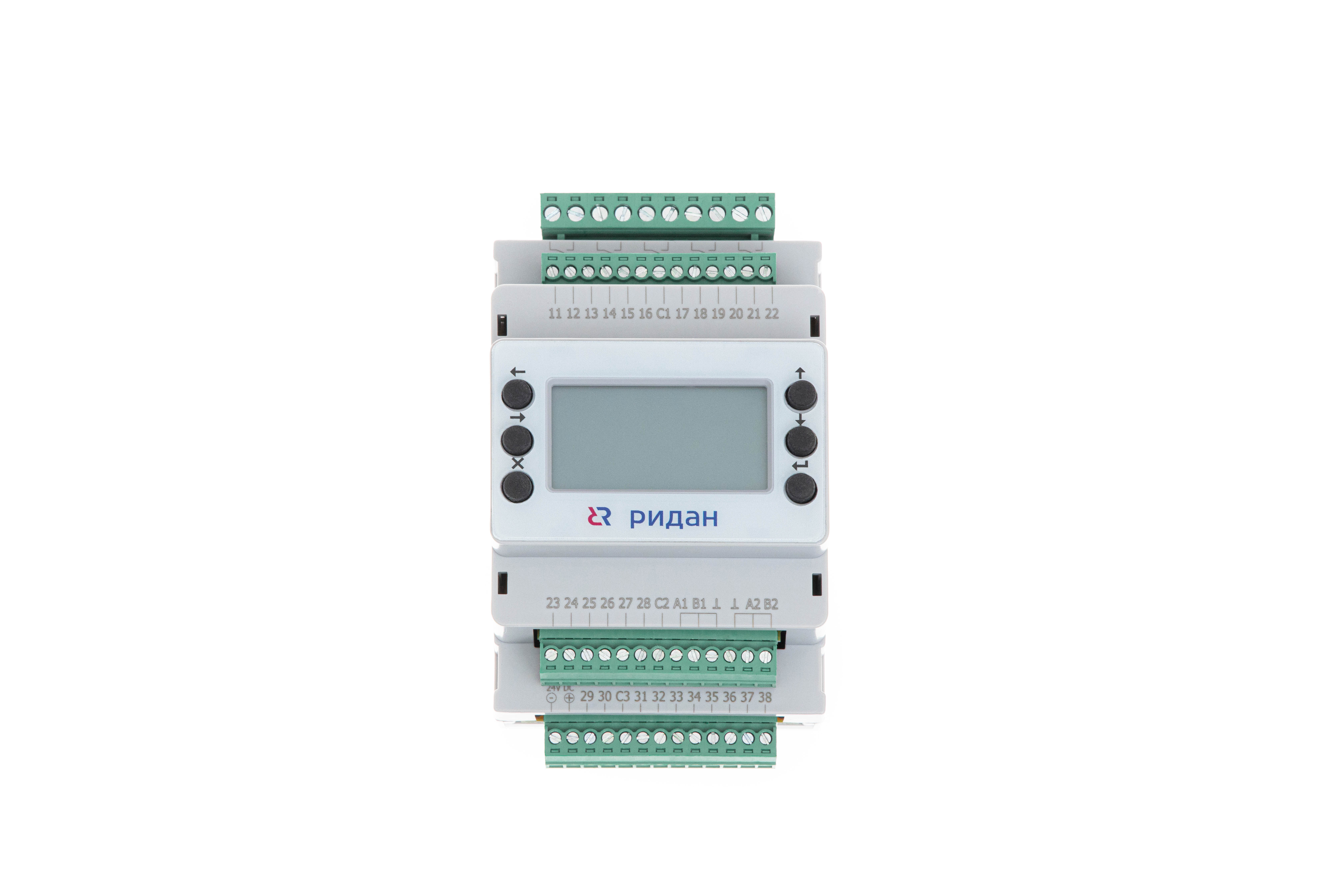

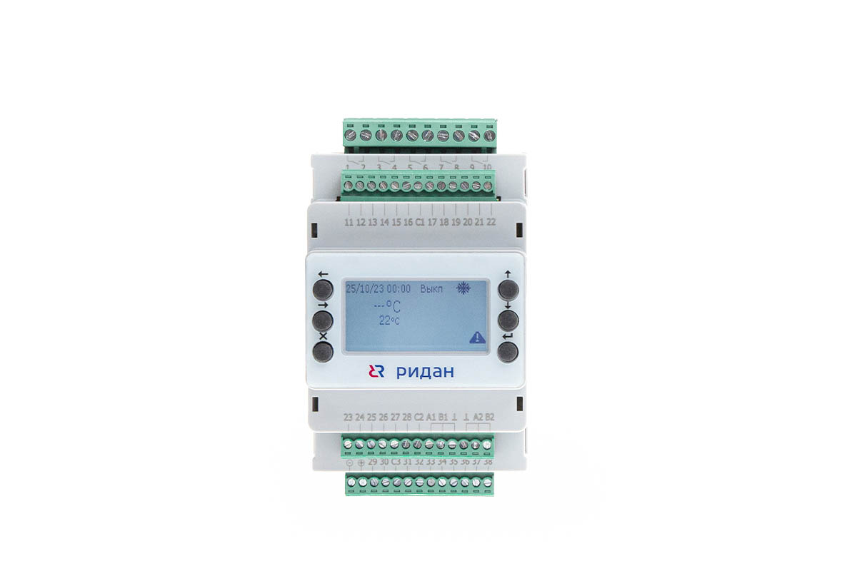

Ридан комплект для вентиляционных установок ДУ50-50 с контроллером ECL-3R AHU
Состав комплекта:
  • 087H3780R – Контроллер ECL-3R AHU

Масса нетто, кг
0,62
Масса нетто, кг
0.3
Напряжение питания, В
24V DC
Потребляемая мощность, ВА
Диапазон допустимого напряжения
18-36
RTC - часы реального времени
Резервное питание от встроенного аккумулятора не менее 30 дней

Дисплей и клавиатура
Монохромный Жки 192*64 точки с подсветкой, 6 кнопок
Температура окружающей среды (режим работы)
+7…+55
IP
31
Температура окружающей среды (хранение/транспортировка), °C
-20…+60
RS-485
Скорость 2400 - 115200 бит/с 2шт
Управление контурами
Вент
Регулирования по давлению
нет
Интеграция в Cloud-Control
нет
Наличие Ethernet
нет
RS 485
да
