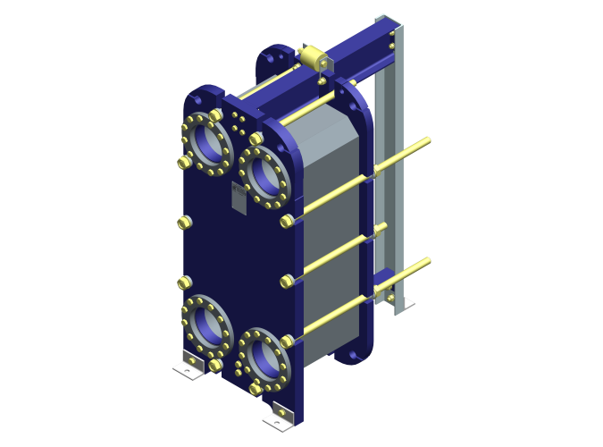

  • Параметры теплообмена: Конструкция аппарата предусматривает установку пакета, состоящего из 51–120 пластин, что позволяет достигать площади теплообмена до 82,95 м².
  • Типы каналов: Для обеспечения гибкости при проектировании доступны пластины с типами каналов ТК, ТМ, TL, а также их комбинации (TKTM, TMTL, TKTL).
      Тип SonderLock: Данная система представляет собой альтернативу классическому уплотнению с ушком. Принцип её фиксации основан на защёлкивании в специальный паз на пластине, что обеспечивает быстроту монтажа и надежное уплотнение.
      Дополнительную герметичность всей конструкции гарантируют уплотнения портов, установленные на неподвижной плите.
    • Дополнительные опции: Аппарат может быть укомплектован теплоизоляцией для снижения тепловых потерь.

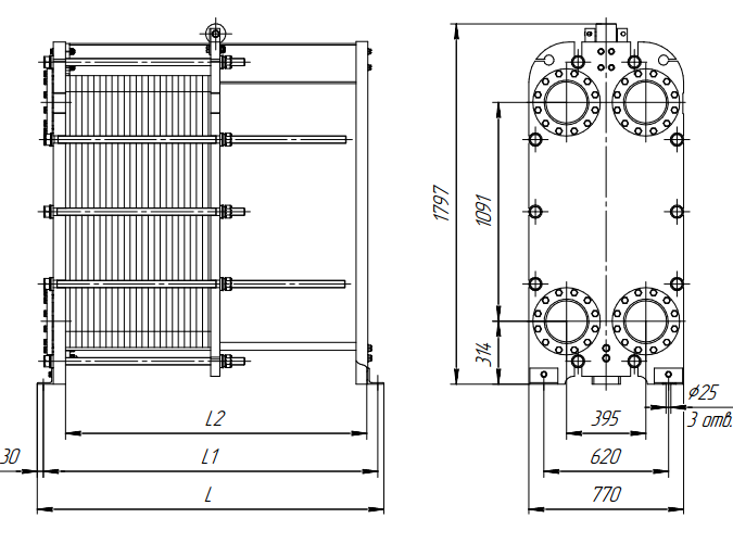

    770х1797х1225
    1520
