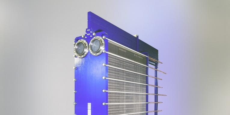

При заполнении (дренировании) теплообменного оборудования нужно принять меры предосторожности для предотвращения разбрызгивания горячих/опасных сред из воздушных (дренажных) вентилей. Для этого на теплообменник устанавливается защитный экран, который способствует предотвращению разбрызгивания жидкости в случае выхода из строя прокладок. Защитный экран обычно изготавливается из оцинкованной либо нержавеющей стали толщиной от 0,5 до 0,8 мм. Устанавливается между пакетом пластин и шпильками, которые стягивают теплообменник.
Теплообменник, у которого в процессе функционирования наружные поверхности могут нагреваться выше 45 °C, обязательно требует теплоизоляции. Также, настоятельно рекомендуется установка защитных конструкций вокруг теплообменника.
Важно: Ограждающие конструкции для теплообменника проектируются и изготавливаются в соответствии с документацией, предоставленной эксплуатационной организацией, и не являются частью стандартной комплектации. Использование теплообменника при инерционных нагрузках на его опоры, превышающих 2g, строго запрещено.
