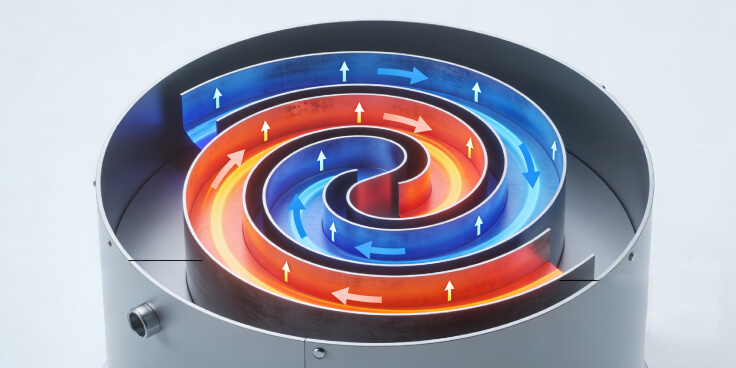

Для самых сложных случаев, где вязкие или сильно загрязненные жидкости не прощают узких каналов, существует спиральный теплообменник. Два длинных металлических листа, свернутые в двойную спираль, образуют два извилистых канала. За счет постоянного изменения направления потока здесь также достигается высокая турбулентность, а широкие каналы устойчивы к засорению. Данный вид теплообменного оборудования отлично подойдет для задач утилизации тепла стоков или работы с суспензиями.
