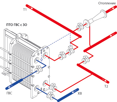

Компания «Ридан» предлагает альтернативную схему ГВС — схему с «заниженной обраткой» ГВС. Использование схемы возможно при условии применения пластинчатого теплообменника (для кожухотрубного теплообменника экономический эффект отсутствует). Предлагаемая схема идентична параллельной одноступенчатой схеме, но отличается расчетом теплообменника на температуры не 70/30 (для графика 150/70), а на более низкую температуру обратки горячей воды (~20°С)
ТЕХНОЛОГИЧЕСКАЯ СХЕМА ГОРЯЧЕГО ВОДОСНАБЖЕНИЯ С «ЗАНИЖЕННОЙ ОБРАТКОЙ»
ПРЕИМУЩЕСТВА ПО СРАВНЕНИЮ С ОДНОСТУПЕНЧАТОЙ СХЕМОЙ:
  • экономия теплоносителя при равных тепловых нагрузках– до 40%;
  • высвобождение теплотранспортного резерва тепловой сети для обеспечения пиковых нагрузок или присоединения новых потребителей;
  • схема обладает большей эффективностью по обеспечению необходимой температуры горячего водоснабжения, что особенно важно при недостаточно высоких температурных параметрах теплоносителя тепловой сети или при недостаточной разнице давлений между прямой и обратной трассой тепловой сети.

  • снижение затрат на приобретение теплообменника (приобретается один теплообменник вместо двух);
  • снижение стоимости обвязки (до 50%) и монтажа;
  • возможность работы на малых перепадах давления;
  • отсутствие влияния на гидравлику системы отопления;
  • упрощение и снижение затрат (до 25%) на обслуживание оборудования за счет применения одного теплообменника;
  • упрощение системы теплоснабжения, малые габариты узла тепловой схемы;
  • низкое гидравлическое сопротивление.
