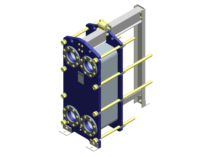

Теплообменник Ридан НН№42 на раме №5 — это мощный разборный пластинчатый аппарат с присоединительным диаметром Ду 150 мм, рассчитанный на повышенное рабочее давление до 1,6 МПа. Предназначен для комплектации крупными пакетами пластин от 241 до 312 штук, что позволяет достигать площади теплообмена до 136,4 м².
от ₽ 2 107 994.00
263-350
263-350

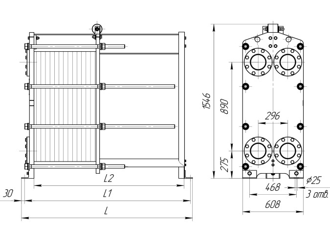

608х1546х2715
2177
  • Параметры теплообмена: Аппарат комплектуется пакетом пластин 241-312 штук, достигая эффективной площади теплообмена 136,4 м². Данная конфигурация оптимальна для высокопроизводительных систем.
  • Типы каналов: Для точного согласования с параметрами системы доступны пластины с типами каналов ТК, ТМ, TL и их комбинациями (TKTM, TMTL, TKTL).
  • Конструктивные особенности: Модель имеет габаритные размеры 608×1546×2715 мм и массу 1640 кг.
      Тип Hang-on: Герметизация обеспечивается прокладками с клипсовой фиксацией. Т-образные концы клипсы заводятся за обратную сторону пластины, что обеспечивает простую замену уплотнений без клеевых соединений. Монтаж выполняется в специальные пазы по контуру пластины, а наличие фиксирующего ушка повышает надежность соединения.
      Тип SonderLock: Уплотнительные элементы устанавливаются в профилированные пазы пластин и фиксируются безушковой клипсой. Фиксация происходит по принципу защелкивания: клипса вставляется в паз и надежно закрепляется до характерного щелчка.
      Общие особенности: Оба типа уплотнений дополнены герметизацией портов на неподвижной плите, обеспечивая дополнительную защиту от протечек.
phe_42_pn16_l2_2500_241-312_dwg
phe_42_pn16_l2_2500_241-312_7z
