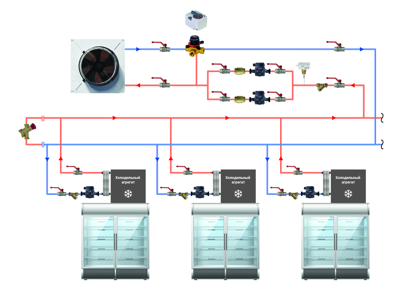

Система с гидромодулем WaterLoop («Водная петля») — это узел заводской готовности предназначенный для отвода теплоты в окружающую среду за счет циркуляции теплоносителя через пластинчатые конденсаторы в холодильной мебели и воздушный теплообменник на улице.

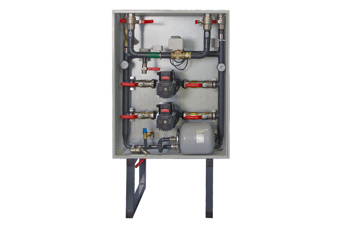

Гидромодуль состоит из:
  • двух насосов, которые обеспечивают циркуляцию теплоносителя в петле. При этом резервный насос подхватывает работу основного в режиме выравнивания моторесурса либо на случай аварии
  •  трехходового клапана для поддержания требуемой температуры теплоносителя в контуре
  • контроллера, установленного в щите автоматизации с необходимым набором датчиков для корректной и бесперебойной работы гидромодуля и вентиляторов воздушного теплообменника. При возникновении критических аварий подается сигнал через систему мониторинга холодильного оборудования
  • воздушного теплообменника
Основные преимущества WaterLoop («Водная петля»):
  • снижение уровня шума благодаря отказу от вентиляторов на конденсаторах встроенных агрегатов;
  • эффективный отвод теплоты из торгового зала без необходимости установки дополнительных систем вентиляции и кондиционирования;
  • простота монтажа. Гидромодуль, наружный теплообменник, холодильная мебель со встроенным агрегатом поставляются в заводской готовности и не требуют высокой квалификации специалистов для их размещения, обвязки и заправки на объекте.
Схема WaterLoop («Водная петля»)
