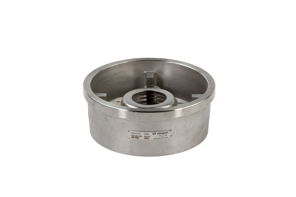

Нержавеющие обратные клапаны Ридан
Перейти к BIM (ТИМ)-моделям Перейти на Форум Ридан Профи
Клапан обратный межфланцевый нержавеющий серии NVD-812R представляет собой инженерное решение для систем отопления, холодного и горячего водоснабжения, а также промышленных контуров, где требуется защита от обратного потока.
Оборудование рассчитано на работу с водой и гликолевыми растворами концентрацией до 50 %, что подтверждено техническими условиями ТУ 28.14.11-044-51824620-2023 .
Назначение обратного клапана
Клапан обратный пружинный межфланцевый предназначен для автоматического предотвращения обратного потока среды. Он защищает насосы, тепловые узлы и измерительные приборы от аварий при остановке циркуляции.
Важно: изделие не является средством обеспечения пожарной безопасности.
Совместимость обратного клапана (рабочие среды)
Благодаря коррозионностойким материалам обратный клапан нержавеющий из стали совместим с агрессивными средами, такими как: вода систем отопления, горячего и холодного водоснабжения, а также гликолевые растворы (тосолы, антифризы) до 50 % концентрации.
Ключевые преимущества клапана обратного
Клапан обратный пружинный с металлическим седлом (класс герметичности G по ГОСТ 9544) обладает рядом эксплуатационных преимуществ:
  • Бесшумность и надежность: отсутствие вибраций и шума при любых режимах работы .
  • Защита от гидроударов: конструкция обеспечивает мгновенное, но плавное закрытие, исключая гидравлический удар.
  • Низкое сопротивление: минимизирует потери давления, снижая энергозатраты на прокачку .
  • Универсальность монтажа: монтаж допускается в любом положении (горизонтальном, вертикальном, наклонном).
Принцип работы обратного клапана
Пружинный дисковый обратный клапан функционирует автоматически, реагируя исключительно на параметры потока рабочей среды. Когда среда движется в прямом направлении, ее давление воздействует на затвор, преодолевая усилие пружины и открывая проходное сечение. Как только скорость потока снижается или возникает обратное движение, пружина мгновенно возвращает затвор в исходное положение, плотно прижимая его к седлу.
Уплотнение «металл по металлу» обеспечивает класс герметичности G по ГОСТ 9544, а скорость срабатывания исключает возникновение гидравлического удара, что делает клапан обратный пружинный с металлическим седлом надежным элементом систем с переменными гидравлическими режимами.
При подборе обратного клапана межфланцевого ориентируются на диаметр трубопровода (DN 15–200), пропускную способность Kvs и допустимые потери давления.
