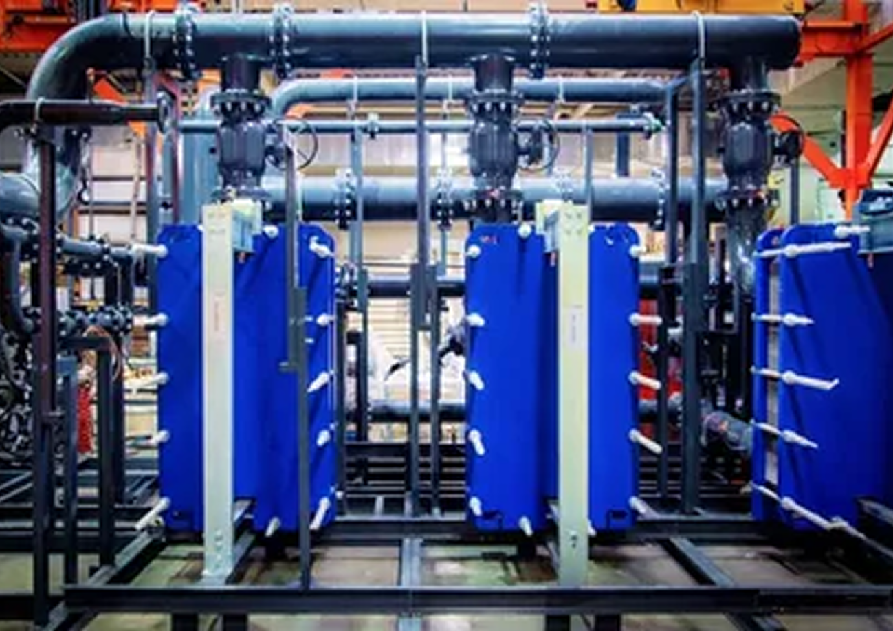

Одним из наиболее распространенных способов снижения затрат является установка несертифицированного или дешевого оборудования. Вместо оригинальных теплообменников, насосов или арматуры монтируются аналоги сомнительного происхождения. Такие решения изначально выглядят экономически привлекательными, однако впоследствии приводят к серьезным проблемам: оборудование выходит из строя значительно раньше расчетного срока службы, нарушается надежность работы ИТП, возрастают расходы на ремонт и замену узлов.
Еще один способ экономии связан с увеличенным коэффициентом теплопередачи. В таких случаях подрядчики используют аппараты с меньшей площадью теплообмена или недостаточной производительностью. Это приводит к тому, что система не способна справляться с расчетной нагрузкой. В результате в холодное время года помещения недополучают тепло, а горячее водоснабжение работает нестабильно. Для конечных пользователей это выражается в ухудшении условий проживания или эксплуатации объекта, а для эксплуатирующих организаций — в постоянных жалобах и вынужденных доработках. На этапе проектирования это может быть не заметно, но надо обращать внимание на коэффициент теплопередачи - он должен быть не более 6000 Вт/(мІ·К).

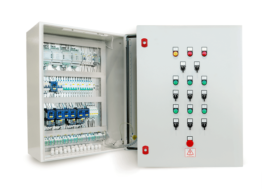

Нередко подрядчики стараются сэкономить на автоматике и системе управления ИТП. Вместо современных шкафов автоматизации с погодозависимым регулированием и возможностью диспетчеризации устанавливаются упрощенные системы или устаревшие модели. Такое решение напрямую влияет на энергоэффективность: здание начинает потреблять больше тепловой энергии, чем необходимо, так как автоматика не способна корректно регулировать подачу тепла в зависимости от температуры наружного воздуха и внутренних потребностей. В итоге эксплуатационные расходы увеличиваются, и экономия на этапе строительства оборачивается постоянными потерями для заказчика.
