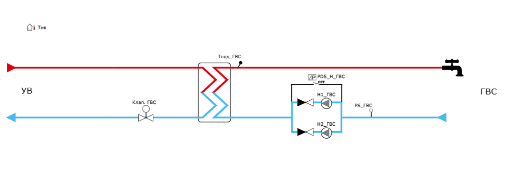

Закрытая схема ГВС

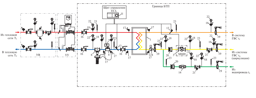

Одноступенчатая схема подключения теплообменников

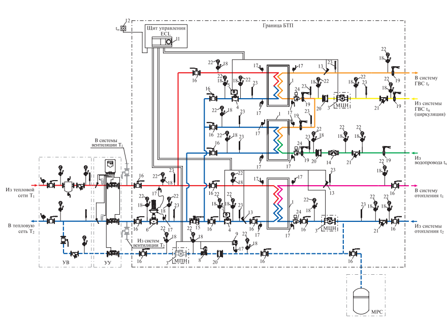

Двухступенчатая схема подключения теплообменников
