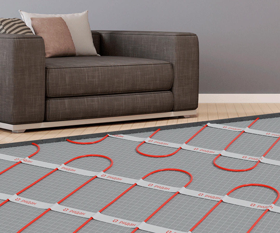

После выбора мощности нагревательного мата необходимо определить нужную вам квадратуру: все маты поставляются готовыми рулонами обычно шириной 50 см и длиной от 1 до 30 метров. Таким образом, площадь обогрева одним нагревательным матом может составлять от 0,5 м2 до 15 м2. Выбирайте квадратуру равную или чуть меньше площади укладки. Раскладку мата производят путем разрезания и поворота сетки (сам кабель резать нельзя!), на которой разложен змейкой нагревательный кабель.

Для обеспечения легкого монтажа–раскладки нагревательные маты премиального сегмента имеют сетку с клеевым составом. Чем большей адгезией обладает клеевой состав на сетке, тем лучше будет сцепление мата с подготовленной поверхностью пола, а значит, он будет надежно зафиксирован до завершения монтажа. Хорошее качество клеевой сетки позволит отклеить и приклеить повторно мат к поверхности при ошибке в укладке. В бюджетных продуктах, без клеевой сетки, при монтаже потребуются дополнительные материалы для фиксации (алюминиевый скотч, клеевой пистолет), а при ошибке в раскладке придется произвести весь процесс заново, что в конечном счете потребует больше времени на проведение работ.
