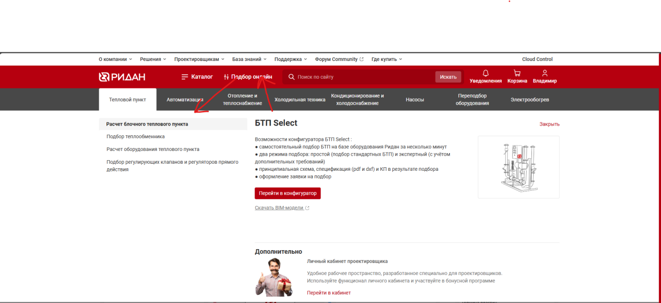

После авторизации откройте раздел Подбор онлайн и перейдите по ссылке БТП Select (БТП Селект)
На информационной странице конфигуратора БТП нажмите кнопку Рассчитать БТП
